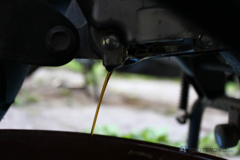

Śruba spustowa oleju w skuterze zlokalizowana jest po prawej stronie dolnej części bloku silnika
Krokiem drugim niech będzie postawienie skutera na stopce centralnej, na równej nawierzchni. Pod silnik dla bezpieczeństwa połóżmy folię. W razie rozlania oleju podczas jego spuszczania nie zostawimy wielu śladów. Teraz możemy zorganizować sobie pojemnik na zużyty olej i klucz, który posłuży nam do odkręcenia śruby spustowej. Przed jej poluzowaniem wytrzyjmy ją i sąsiedni blok obudowy silnika z błota i innych zanieczyszczeń. Niweluje to ryzyko dostania się ich podczas zakręcania spustu po opróżnieniu miski olejowej. W dalszej kolejności lekko odkręćmy bagnet, to ten czarny korek, którym następnie wlejemy świeżą ciecz. Dzięki tej czynności olej łatwiej i szybciej spłynie z całego silnika.

Po okręceniu śruby spustowej i samoczynnym wyskoczeniu sprężyny i filtra, olej zacznie spływać do naczynia, które wcześniej przygotowaliśmy. To chwilę potrwa. W tym czasie zawijamy w ręcznik jednorazowy kapsel spustowy, filtr i trzymającą go sprężynę. Wszystkie te elementy możemy przepłukać czystą i ciepłą wodą. Następnie dokładnie wycieramy wszystkie te elementy. Jednocześnie sprawdzamy stan uszczelki korka i stan filtra siatkowego oleju. Jeśli jest wszystko w porządku zawijamy te elementy w kolejny ręcznik jednorazowy i odkładamy na bok.
Filtr, korek i sprężynę myjemy ciepłą wodą i wycieramy do sucha.
Olej już płynął. Jednak nie do końca. Przechylmy na boki nasz skuter, aby mieć pewność, że w silniku nie pozostały resztki starego smarowidła. W razie potrzeby można się pokusić o naciśnięcie ręką 2-3 razy kopniaka. Jednak absolutnie nie wolno w celu pozbycia się resztek oleju odpalać silnika! Teraz, jeśli posiadamy pewność, że wszystko co miało wylecieć z silnika wyleciało ponownie wycieramy dolną partię silnika z resztek oleju i możemy wsunąć sprężynę wraz z filtrem i zakręcić otwór spustowy. Ważne, aby wcześniej uszczelkę kapselka delikatnie nasmarować nowym olejem. To zapobiegnie jej przetarciu podczas wkręcania.
